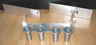

кто может сказать размеры какого нибудь сабжа на 16v. а именно длину, ширину, высоту(если форма не кругла, диаметр если круглая соответственно), длину и диаметр дудок
ret
ret
24.01.2008
936
Вод наткнулся на 2112 автоклуб
    50,1 КБ · Просмотры: 91
    56,3 КБ · Просмотры: 62
    23,1 КБ · Просмотры: 78

На DSM клубе посмотри там парни высчитывали... Там нюансов много смотря что хочешь в итоге получить. Если на ваз купи Нуждиновский и не мучайся...
