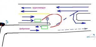

схему перекрестка
просто я без схемы не понимаю ситуацию)
как смог, Олеся, как смог... (с) по мотивам "Интернов"
если я верно понял ситуацию, то зелененькая машинка - топикстартер...

OFF: Многие при слабом потоке, или его отсутствии, перед этим поворотом смещаются к центру (влево), а затем ломают вправо, и т.о. получается типа они как надо заехали........:smile2:
    35,1 КБ · Просмотры: 5
Танкер
Танкер
LPD: Танкер
15.04.2007
13 834
32
нет.. не как надо...
8.5. Перед поворотом направо, налево или разворотом водитель обязан заблаговременно занять соответствующее крайнее положение на проезжей части...

Танкер, спасибо за схему
там дорога узкая очень? почему все поворачивающие вдруг на встречке оказывают?
два камаза легко разъезжаются....
на встречке оказываются только те, кто игнорирует знак "движение прямо"
ширина разделительной полосы между фабричной и орджоникидзе - не более метра в этом месте.
радиуса поворота хватит лишь у мотоцикла...
