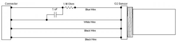

    Цитата Сообщение от Utrusr Посмотреть сообщение
    а вот что нить попроще типа заварить????вообще никак???
    попроще - заменить датчик на электронную "обманку" - тогда контроллер будет всегда думать, что все ОК....
    стоимость "обманки" - копейки... на СТО пару штук , думаю, возьмут за сей высокотехнологичный девайс... (на схеме - вариант под древнюю вольво)
    такой замены пугаться не нужно, ибо даже исправный датчик кислорода, применяемый в серийных системах впрыска, не способен регистрировать изменения состава смеси, заметно отличающиеся от 14,7:1, в силу того, что линейный рабочий участок его характеристики очень "узкий" .
    За этими пределами лямбда – зонд почти не меняет напряжение, то есть не регистрирует изменения состава выхлопных газов. соответственно контроллер тоже ничего не знает об этих изменениях...
    исходник.
