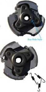

  • Автор темы evgen118
evgen118
evgen118
08.09.2009
323
вообщем рассыпалось сцепление! дигатель 2 такта типа бензопильного! может кто знает где можно найти 47cc_Clutch_logo.jpg lascari-keturaciai-su-elektriniu-starteriu-vaikams-nuo-4-10-metu-.jpg

Сцепление можно отремонтировать, переклепать колодки. Я ставил латунные накладки, их хватает на большее время. Но всё равно, ресурс сцепления это 1-2 бака. Новое сцепление есть в Москве, стоит примерно 600 руб. Наберите в поисковике миниквадрик, запчасти.

Такой миниквадрик оказался неубиваемый. Пластика нет, шарниры с фторопластовыми вкладышами, бак железный, мотор с ручным сцеплением и нормальным редуктором. Сцепление на вторичном валу, то есть вечное.

Никак. При малых оборотах не будет зацепления колодок с барабаном. Сам мотор лишён нормального понижающего редуктора. Общее понижающее число позволяет только мчать на все деньги. До этого момента горит сцепление. Потому я себе и поставил нормальный мотор со сцеплением на вторичном валу. На вторичном валу обороты гораздо меньше и сцепление не горит. Надо вам было брать электроквадрик. По идее скорость уменьшают увеличением задней звезды. Но поскольку колёса маленькие, то большая звезда будет доставать до земли. Остаётся только понижающий редуктор мотора. Но там тоже цепь и ничего изменить нельзя. Было две модификации с редуктором и без редуктора. В обоих случаях общее передаточное число совпадало и было слишком малым.
