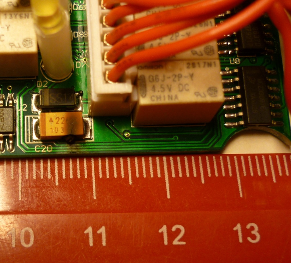

ну и соответственно где купить ? (схемы нет)
(на фото только рассмотрел - кондЁр)

Ёмкость на 22 мкФ вольт на 10. Не совсем понятно как его разорвало. Либо на него "попала" переменка, либо произошла переполюсовка. Рядом диод Шоттки (SS14) целый?

про емкость ты не прав, нарыл в гугле: надо расшифровать 103, получается 0,01 мкф, полярный конденсатор, найду кондЁр - поможешь до ума довести?
зы. http://www.radioradar.net/hand_book/hand_books/conder.html

Не 103, а 226.
P.S. Судя по размерам 22,0 х 10.
P.P.S. Что сие за аппарат, если нужна ёмкость могу подарить 7.09.2011 с 9.00 до 12.00 район 1 горбольницы. 651006 Евгений.

посмотри ссылку, да и в магазине на сенном сказали 103 = 0,01 мкф
у тебя есть кондЁр точно такой же?

К ним лучше сам конденсатор нести. У меня тоже есть сомнения.
Всё же что за устройство? Как себя ведёт? Вероятно, что выгоревший конденсатор - не причина, а следствие неисправности.

не нужно никуда ничего нести.
EBesp, правильно говорит, это электролит на 22 мкф. кто видит 103 пусть протрет глаза и изучит маркировку смд электролитов.

22 мкф.
тоже могу дать аналогичный, померяв лично можно в этом убедиться.
