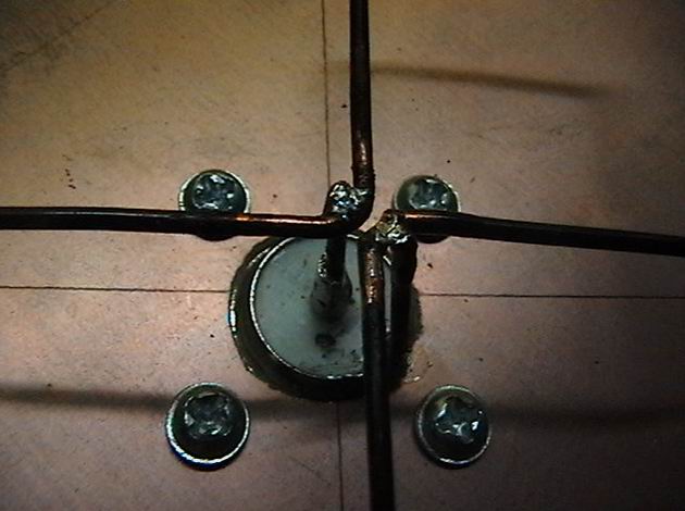

хочу попробовать банку и биквадрат,но затык с коннекторами - какой взять,кроме N-типа? Цеплять буду к usb свистку

я делал несколько биквадратов. разъемы SMA но "неправильные". в смысле не как у раций а шиворот навыворот. к роутеру. кабель rg-58u. желательно конечно получше, которые хотябы по 50р за метр, но "я его слепила из того что было". работают, народ доволен.

Oleg07,хде их брать эти разъёмы? на сенном?
думаю найти такие:
а так же - какой коннектор можно вкрячить в USB свисток,чтоб не висел припаянный.
и ещё вопрос - можно ли использовать коннекторы F?
я покупал в радиодеталях на вольской и московской в подвальчике. там и нормальные и для вайфая есть. порядка 100р за разъем, если более менее качественный.
F коннекторы как бы телевизионные, и там как бы качество исполнения совсем не то и низкочастотные они. и тем более на 75 ом, а надо на 50.
