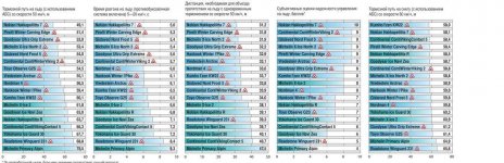

А если погуглить? Чтобы не слушать опять о том, что "кто-то что-то говорил, что где-то слыхал". Да и те, кто отъездил уже по сезону, а то и по два, на Хакке 7 объективного ничего не скажут, так как для этого необходимы серьезные тесты. Как минимум заезды по одному и тому же участку, н одном и том же автомобиле, с одной и той же скоростью и т.д. Никакому автолюбителю это естественно не под силу. От себя могу сказать, что по сравнению с предыдущими Хакаппелитами очень заметно снижен уровень шума. А в остальном... Тесты в помощь. Если совсем лень читать, то вот краткое резюме:
После перевода всех результатов в баллы (по десятибалльной шкале) и их суммирования с учетом весомости каждого показателя подводим итоги. Никаких сюрпризов: максимальные баллы набирают новинки этого сезона — шипованные шины Michelin X-Ice North 2 и Nokian Hakkapeliitta 7. Оценки равные, и все же шины заметно отличаются: шины Michelin X-Ice North 2 более универсальны — хорошо работают не только на льду и снегу, но и на асфальте. А Nokian Hakkapeliitta 7 — это бескомпромиссные зимние шины. Они поднимают планку «зимней» безопасности на новый уровень, и вряд ли конкуренты достигнут ее в ближайшие пару лет. Но, увы, на асфальте нужно держать ухо востро. Есть у этих шин и еще один серьезный недостаток: они по-прежнему остаются самыми дорогими на рынке.

Континеталь луше любой шипованной хакапелиты на льду
На чем основано такое утверждение?
Методика испытаний с прошлого года не изменилась (АР №18, 2008) — с многократными замерами на одном комплекте шин одной модели для сбора статистики, с использованием «базовых» шин, помогающих учесть изменение погодных условий и состояния покрытия. Вот только автомобили другие: вместо прошлогодних Audi A3 — Ford Focus. Тоже своего рода антикризисная мера...
Начинаем с торможения на льду — специально подготовленном, гладком, как на катке в Лужниках. За рулем автомобиля, оснащенного комплексом профессиональной измерительной аппаратуры Racelogic VBox III GPS, испытатель совершает на каждом комплекте шин 16—20 торможений «в пол» со скорости 50 км/ч. После обработки результатов впереди, причем с внушительным отрывом, оказываются шины Nokian Hakkapeliitta 7. Лучшие нешипованные шины — Michelin X-Ice 2 — увеличили тормозной путь на 12,7 метра, а «среднеевропейские» шины Michelin Primacy Alpin — на 26,4 метра! И это, напомним, со скорости 50 км/ч!
Замеры динамики разгона на льду ожидаемо привели к той же расстановке сил.
Теперь — «переставка» с торможением: водитель разгоняется до 50 км/ч, бьет по педали тормоза, активируя АБС, и одновременно поворачивает руль на 180 градусов. Аппаратура фиксирует расстояние, которое проходит автомобиль, пока не сместится на четыре метра вбок. Примерно те же действия выполняет большинство водителей современных автомобилей, когда на дороге неожиданно появляется препятствие. Меньше дистанция — выше вероятность того, что препятствие, равно как и автомобиль, останется целым и невредимым. И здесь свои замечательные «ледяные» свойства демонстрируют шины Nokian Hakkapeliitta 7. И на извилистой трассе, где эксперты, поездив с включенной и отключенной системой стабилизации, выставили субъективные оценки за надежность управления, шины Hakkapeliitta 7 впереди. На льду — игра в одни ворота...
А на снегу? Похожая картина — опять в первых строчках протоколов испытаний красуются шины Hakkapeliitta 7. Лишь при торможении на снегу их смогли опередить корейские шины Kumho — пусть на 10 см, но все же превзошли результат финского фаворита.
Тест Авторевю "Шины для зимы"

Щас кто нибудь придет и скажет что "липучка" - рулит.
Конечно же рулит. Особенно на льду.
Часто эти 20 метров могут стоить тысчонку-другую баксов.
А тесты - заказаны.
Проходили... Разумеется такие утверждения более объективны.
