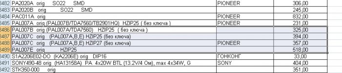

цена ремонта 200 - 300 р.
:D правда? это где такой коммунизм? я как то зашёл раз в мастерскую поинтересовался прейскурантом - :dead:
я это к тому, что это если фузик заменить то примерно руб 400 возьмут не меньше а pal007 менять то вообще рубль с работой.
ибо цена её с 320 и до 500
