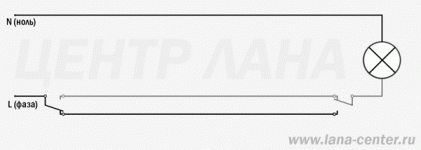

Освещение двора. Помогите нарисовать схему. Или какой провод(сколько жил) нужен?
  • Автор темы Vovanich
9 826
608
Схема-рисунок двора в аттаче.
Нужно осветить двор. Развесить, прокинуть и подключить провод в силах сам.
Но чё та не хватает наверно образования по электричеству. )))))))
Сколько жил(какой провод) надо пустить от "выкл №1" до "выкл.№2" - синяя линия?
В наличии:
1. Проходные(3-х контактные) выключатели(гермо) - 2 шт.
2. Светильники(уличные) - 3 шт.
3. Розетка(гермо) -1 шт.
4. Диф.автомат(автомат+УЗО) 2-х полюсной- 1 шт.
5. Провод 2.5кв, 3-х жильный(медь) - 20 м.
6. Гофр - 20 м.
Смысл в том, что вЫходя из двери дома я включаю свет "выкл №1", уходя выключаю "выкл.№2". Другой вЫходящий тоже может включить и выключить в таком же порядке, ну и соответственно входящий во двор, тоже смог включить освещение "выкл.№2" и выключить "выкл №1".
И ещё м/у лампами на заборе нужна розетка.
Ну и естественно для безопасности диф.автомат.
Ещё в инете нашел схему на проходной выключатель(тоже во вложении), судя из этой схемы мне не хватает одной жилы. Я прав?
Мэнегер аксиомы, меня уверил, что вообще двух жильного кабеля мне хватит за глаза, для моего условия, но двужильного не было, и взял 3-х жильный, типа для розеток, для "заземления". Но сдаётся мне что и 3-х жил мало будет.
Или может кто набросает схему?
    118,7 КБ · Просмотры: 26
    16,9 КБ · Просмотры: 22

Странно, что в аксиоме тебе не ответили. Тебе нужны спец. "проходные" либо универсальные выключатели, схема обычно к ним прилагается.
http://www.lana-center.ru/communicating.php

а ты тестером проверь согласно схеме
"проходной выключатель будет звониться так- подводящий контакт с двумя контактами попеременно (в зависимости от положения клавиши включения)
в списке материалов не увидел распредкоробку герм. как минимум 2шт

4 жилы должно быть от первой лампочки на гараже и до "выкл.№2" ? я прав?
проверил, именно так и работает.
