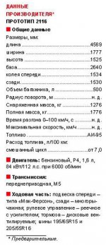

Седан ВАЗ-2116 – представитель новой платформы автомобилей класса С. На ней же будут строить универсал 2117 и хэтчбек 2118. Пока это только конструкторский прототип, на котором отрабатывали пассивную безопасность. Но обо всем по порядку.
Начиная работу над новым проектом, инженеры чуть иначе расставили приоритеты. Если раньше первым делом прорабатывали компоновку и внешность, то теперь во главу угла поставлена безопасность. Особое внимание уделено невидимому для потребителя каркасу, главная задача которого – уберечь водителя и пассажиров от травм при аварии. А уж на каркас можно надеть «костюм» по вкусу. Вот почему у прототипа так называемый черновой, функциональный дизайн: он раскрывает лишь его общие черты, но не дает полного представления о внешности. Это позволяет до поры засекретить экстерьер, занимаясь тем временем доводкой важнейших потребительских качеств автомобиля.
Впрочем, технология процесса доводки тоже изменилась. Впервые вместо реальных предварительных крэш-тестов провели компьютерные, которые помогли выявить слабые места, найти и проверить эффективные решения. А в бетонный куб стукнули уже доработанный по результатам виртуальных ударов прототип, чтобы проверить то, что получилось на компьютерах. Компьютерное моделирование сэкономило не только средства на изготовление дорогостоящих образцов, но и год-два на разработку и доводку. Реальный удар на скорости 64 км/ч подтвердил: целость пассажирского пространства сохранена, водительская дверь открылась без какого-либо специнструмента, а «травмы» манекенов не превысили допустимых значений. В этом тесте «Проект 2116» набрал 13 баллов из 16 возможных. Правда, без учета возможных штрафных санкций за интерьер, которого пока просто нет. Остается надеяться, что и салон по пассивной безопасности окажется на высоте.
Нормируемый боковой удар прототип тоже выдержал с честью. Здесь даже без боковых подушек 13,9 балла из 16. Получается, что заработать пятизвездный рейтинг по программе EuroNCAP ВАЗу вполне по силам.
Грядущие требования безопасности при наезде на пешехода тоже учтены в новинке – «мягкий» передок и легкосминаемый капот с запасом пространства под ним позволят уменьшить тяжесть травм пострадавшего.
Что касается активной безопасности – все автомобили проекта 2116 оснастят усилителем рулевого управления, антиблокировочной системой тормозов с 10-дюймовым вакуумным усилителем, передними и задними вентилируемыми дисковыми тормозами и шинами размерностью 195/65R15 и 205/55R16.
Силовой каркас кузова сделан из высокопрочных сталей, оптимизирована конструкция переднего пола, усилена центральная стойка.
И начинка соответствующая – травмобезопасные рулевая колонка, панель приборов с энергогасящими элементами в зонах возможного удара головой и коленями, выпадающие при столкновении педали и даже энергопоглощающие обивки дверей.
В базовой комплектации предусмотрена фронтальная система безопасности: две подушки и ремни с предварительным натяжением и ограничением усилия натяга. На заднем сиденье возможна установка детских автокресел с креплением «Изофикс». В качестве опций будут предложены дополнительные подушки, призванные защитить грудь и голову при боковом ударе.
К конструкторским и доводочным работам подключают опытных партнеров. И не только для работы с конкретными агрегатами, но и для оптимизации потребительских качеств. Например, таких как виброакустический комфорт, управляемость и устойчивость.
Что ж, предпосылки к созданию современного автомобиля вполне реальны. Только когда они будут воплощены в серию? Примеры десятилетнего становления модели мы хорошо знаем и знаем также, что «все дело в цене на билет».
