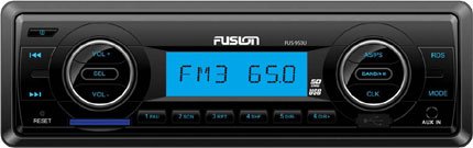

Неа... хотя - вот такую хрень воткнул......
Бездисковый ресивер с USB
.. Но подключал вместо того, что стояло.. и оно включается - только при "зажигании" ..... если быть точным - при повороте в первое положение ключа (стояночное) - оно включается....

сними панель с майфуна когда будешь оставлять на ночь - это раз, во вторых не тяни с сигналкой, если при этих условиях все же будет "сосать" дорога на сто к хорошему электрику сам вряд ли разберешься.

можно попробовать снять провод от генератора, если пробиты емкостя, может на себя брать. месяц назад было такое, взял новый акум, за 3 дня в ноль посадил, начал мерить, оказалось панелька от мафона много берет на себя, теперь перед долгой стоянкой, откидываю ее.
панель мало снять, было подобное у соседа, летом его мистери разряжал аккум за два дня, там схема была такая, что даже при снятии панели аппарат потреблял энергию
Она не съёмная ))))
