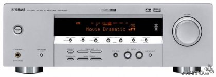

если для музыки и фильмов бери Ресивер Yamaha RX-V371 (3-и модели могут немного отличаться последними двумя цифрами) он стоит в Мвидео или реванше около 9000-11000. вещь стоящая за свои деньги. пионеры рядом не стояли. и недорогую стереопару с сабом. или хорошую стереопару которые могут отыграть без саба. но САБ нужен всегда. с колонками подскажу позже.времени нет...

+1000! И не стоит особо бу бояться....ресивер бу руб за 5 ну и на 5 акустики...пример - i?path=b0704001013_img_id6049696510936038601.jpg новый от 8 бу можно 5,5р взять ну и акустику типа http://www.avsale.ru/inf/1139/ на сарпортале за 5р продавали..правда года два назад...

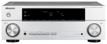

почему?
например, отличия
Yamaha RX-V371 Pioneer VSX-521
Различающиеся
Средняя цена 8 000 руб. 8 990 руб.
Мощность фронтальных каналов (Вт/канал) 100 130
Параметры для мощности фронтальных каналов 6 Ом, 1 кГц, 0.9% КГИ 6 Ом, 1 кГц, 1% КГИ
Мощность центрального канала (Вт) 100 130
Мощность тыловых каналов (Вт/канал) 100 130
Мощность фронтальных каналов (многоканальный режим) (Вт/канал) 100 130
Рекомендуемое сопротивление нагрузки (мин.) (Ом) 6
Выходное сопротивление (лин. выход) (кОм) 1.2 2.2
Рекомендуемое сопротивление нагрузки (макс.) (Ом) 16
Минимальная воспроизводимая частота (Гц) 10 5
Коэффициент гармоник (%) 0.06
Диапазон регулировки тембра НЧ (дБ) 10
Диапазон регулировки тембра ВЧ (дБ) 10
Тонкомпенсация — •
Количество предустановок DSP 17 10
Экранное меню — •
Количество композитных видеовходов 3 4
Количество коаксиальных аудиовходов 2 1
Количество линейных стереовходов 3 6
Вход для iPod • —
Выход предварительного усилителя (Preamp) — •
Линейный стереовход на передней панели • —
Композитный видеовход на передней панели • —
Декодер Dolby Pro Logic — •
Декодер Dolby Digital EX — •
Декодер Dolby Pro Logic IIx — •
Декодер Dolby Pro Logic IIz — •
Декодер DTS ES Matrix 6.1 — •
Декодер DTS ES Discrete 6.1 — •
Диапазон частот AM 531 - 1602 кГц
Количество станций общее 40 30
Диапазон частот FM 87.5 - 108.0 МГц
Потребляемая мощность (Вт) 415
Поддержка RDS — •
Потребляемая мощность в режиме ожидания (Вт) 0.45
Управление ПДУ другими компонентами — •
Цвет - серебристый • —
Высота (мм) 151 168
Глубина (мм) 315 363
Вес (кг) 7.5 9
Дополнительная информация разъем Adapter Port

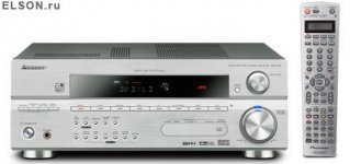

При покупке любой бу вещи (а не только ресивера или акустики) естественно 100% уверенности не может быть -надо смотреть проверять слушать ну и тд.... Скажу про свой опыт покупки именно ресивера и именно бу - сначала был SONY, потом Pioneer 5**, потом Pioneer 915 13641.jpg ...который и стоит по сей день...Все ресиверы были в отличном состоянии с паспортами -упаковками, никаких косяков обнаружено не было...Все аппараты были куплены примерно по цене 60% от магазина...Я не призываю в обязательном порядке покупать БУ вещи но ТС обозначил бюджет ~ 10р и присмотрел какуюто хрень( зато новую!)... просто хочется подсказать как можно с небольшим бюджетом выйти на более лучший результат...:148:Акустику также можно бу поискать и не обязательно сразу комплект 5,0.. вот тут дельный совет
