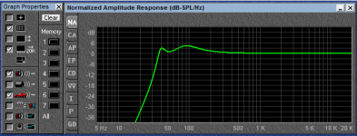

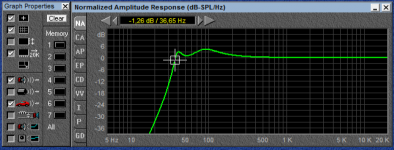

Просьба мастеров оценить, АЧХ для моего дина 64-го, может что-то стоит поправить? АЧХ33.png

Ребята, оцените пжалста, переводить доски не хочется)
