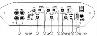

Тут такой вопрос, хочу взять дешовую CD магнитолу(на нормальную нету денег), но на ней нет выходов на усилок(у меня стоит усилитель и вся проводка сделана под него), как можно подключить усилок к мафону? можно ли его подсоединить к обычным выходам которые идут на колонки?

Смотри на усе вход высокого уровня должен быть, или переключатель чтоб обычный перевести во вход высокого уровня, к такому входу вяжуться провода с колонок и ок. Они в основном на бюджетных моделях усей.
Санек, а усь тот самый-Mystery MA 5.350, если помниш еще. На нем этот переключатель есть?

Судя по изображению, у этого усилка нет входов высокого уровня, только линейные вход вижу, поэтому к колоночным выходам мафончика этот усилок не подключишь.:swoon:

надо искать тогда с линейными выходами. Я уверен, что что-то можно найти. Кстати, какой суммой располагаете, молодой человек?

Тема исчерпана, Санек все объяснил. Моно закрыть.

Можно вооружиться паяльником и вывести две пары линейных выходов самому. Если есть навыки, то думаю проблемой для тебя это сделать не станет. :)
