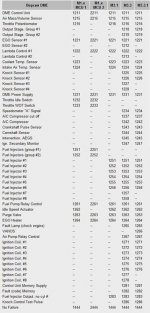

не подключена но есть! :yu: Уже давно юзаю эту лампу на приборке,у кого нет её на приборке можно тупо лампочку с проводком. мотрон 1.3 - 15ый вывод с ECU .ниже коды ошибок.
Поподробней рассказать можно как ее провести?
Не вопрос, , http://www.e34.su/forum/index.php?/topic/779-инструкция-по-подключению-лампочки-сheck-engine/
