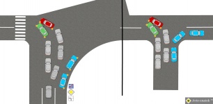

ДТП при одновременном повороте налево 2-х ТС?

Поворот налево на перекрестках, кто виноват в ДТП?

8.4. При перестроении водитель должен уступить дорогу транспортным средствам, движущимся попутно без изменения направления движения. При одновременном перестроении транспортных средств, движущихся попутно, водитель должен уступить дорогу транспортному средству, находящемуся справа.

8.5. Перед поворотом направо, налево или разворотом водитель обязан заблаговременно занять соответствующее крайнее положение на проезжей части, предназначенной для движения в данном направлении, кроме случаев, когда совершается поворот при въезде на перекресток, где организовано круговое движение. - в одной из передач главная дорога виноватым признали красного

У аккумуляторного, если ехать от род.дома точь в точь ситуация. Думаю виноват будет красный, т.к. не перестроился перед поворотом.

Проголосовал за 3-й вариант.

Так что ж, зеленый перестраивается? Гыыы.... может еще раз приведете определение перестроения?
а прочитать сообщение полностью сложно? циататы там, знаки препинания, или так удобно, выдрать что нибудь, поржать, попытаться поумничать?
вообще то ваша логика двигаться вдоль правого края, а потом внезапное пересечение траекторий)))
левый рисунок это выезд с казачей на аткарскую, если не узнали
8.4
А перестроение это выезд из занимаемого ряда с сохранением чего? Так что при повороте 8.4 нельзя применять, не?
Моя логика - двигаться согласно ПДД))
по уму - да. зеленый едет по правилам. красный нарушает. но как решат гайцы не знаю т.к. зеленый должен пропустить помеху справа, хоть и нарушителя.
бывают например такие ситуации когда на двусторонней дороге поворачиваешь налево а в тебя въезжает попутная машина едущая по встречке. и как ни парадоксально но в этой ситуации ты будешь виновен.

Нет) но с сохранение прежнего направления не подразумевает поворота. с одной проезжей части на другую.
вы так решили? зеленый виноват? п.8.5 не определяет приоритет, опять смотрим на 8.9? ))

Красный виноват.

На левой картинке зеленый не успевает завершить маневр после пересечения границы перекрестка и не уступает помехе справа.
На правой картинке красный поворачивает не из крайнего левого ряда, а знака, что это разрешено или разметки нет. Значит виноват красный.

почему все ездят, как красный на левом?
