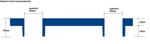

вообщем вот полка, в неё и нужны динамики... сабвуферные или не сабвуферные не важно)
главное, что бы был басс)

Вообщем после усиления задней полки теперь она 45мм толщиной и весит прилично)
По моему с полкой пересторался, боковинки не жалко?
Если честно я сам не понимаю, какой она глубины)))
Не мерил - забыл, а расчетами чет не получается вычислить)))
но щас в уме прикинули - 35-40мм вроде))
а шахты 70-75мм )

Я только непонял - эти самые "шахты" - это просто так захотелось, или техническая необходимость была? :) Зачем они вообще понадобились то?

Чем дальше расстояние от передней поверхности диффузора мидбаса до задней - тем ниже частота, которую способен отдать динамик. При акустическом коротком замыкании, как известно, баса нет как класса...каламбур :)
Ну есил честно - просто захотелось.
А вообще технической необходимостью тоже обосновать можно.
У тебя например вот на полке есть подиумы, а у меня их не может быть, т.к. расстояния до стекла не позволит.
Пришлось делать внутренние подиумы... послушаем как играть буду, а отвинтить никада не трудно :good:
