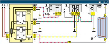

Хочу купить сами зеркала (без корпуса) с подогревом и на зиму сделать себе счастье. Если погода будет такая же, как и прошлой зимой, то счастье от подогрева будет неимоверное 8)
Можно ли их тупо подключить к разъему Ш5 ко 2 и 5 проводу? И как вынуть зеркала из корпуса и вставить новые обратно?
Схему прилагаю:

Подключай к Ш5/2 через дополнительный выключатель. Потому как обогрев стекла нужен чаще, чем обогрев зеркал, а от бесполезной работы элементы могут выгореть. А еще лучше -поставить дополнительный выключатель, реле и запитать все это от любой подходящей цепи, которая работает при включенном зажигании и имеет предохранитель, цепи прикуривателя например.

Спасибо, исчерпывающий ответ! 8)

да не парься и подключай параллельно обогреву стекла.
вынимаются отверткой, которую засовываешь под зеркальный элемент ближе к середине и оттуда выдавливаешь аккуратно.
