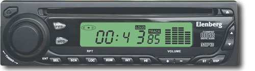

    вот она
    Автомагнитола ELENBERG
    Модель: MX-327
    Миниатюры Миниатюры Нажмите на изображение для увеличения

    Цитата Сообщение от Panzer Посмотреть сообщение
    При установке магнитолы, вместе с обычными (красный,желтый, черный) первый раз встретил его - фиолетовый. При соединении с "+" не работает, с "-" горит постоянно дисплей после выключения (просто светодиоды, без символов). Кто знает куды его ???
    управление подсветкой мафона ?!?

    Очень запросто может получится что
    Желтый это выход управления доп. устройствами. А фиолетовый это "+" или постоянный или АСС. На ипанутых магнитолах бывает такое, лично попадал на такое. Тем более если ты говоришь пока неподключишь неработает. А че мануала нету?
    Пробуй так, отключи желтый от плюса. Фиолетовый и красный на плюс. Далее смотри что на желтом. Если майфун выключен на желтом ничего, а при включение появляется плюс, значит так и есть как я написал.

    черный и фиолетовый выходят из корпуса и входят в какуйто коробочку... В коробочке, впаиваются на плату на которой обнаружены конденсатор и катушка. На коробке надпись - Filter fuse Box/. Даль ше выходят - на "Ф" - предохранитель, на "Ч" - нифуя....

    В свете описанного
    так куда тогда его ??? без него не пашет.
    Фотку не могу выложить - описываю...
    Одназначно это плюс, как я и говорил. Значит красный фиолетовый на плюс, черный масса. желтый управление внешним устройством.

    А у меня на LG этот провод подсоединен к диммеру, т. е. устройству управления яркостью освещения панели приборов. Все для того, чтобы когда ты включил свет вечером, яркость дисплея магнитофона приглушилась. Во какой умный аппарат....

    этот провод скорей всего подсветка.... на габариты его имхо...
