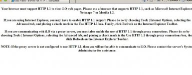

когда захожу ослом на порт iLO у сервака то вижу следущее:
If you are communicating with iLO via a proxy server, you must also enable the use of HTTP 1.1 through proxy connections. Please do so by choosing Tools | Internet Options, selecting the Advanced tab, and placing a check mark in the Use HTTP 1.1 through proxy connections box, then click Refresh on the Internet Explorer Toolbar.
NOTE: If the proxy server is not configured to use HTTP 1.1, then you will not be able to communicate to iLO. Please contact the server's System Administrator for assistance.

В моём клиенте (а именно IE 7.0.5730.11) она включена. :yes4:
Вот если я хожу без проксика то всё ок, вижу приглашение от iLO
а если хожу через прокси то вижу ошибку.
