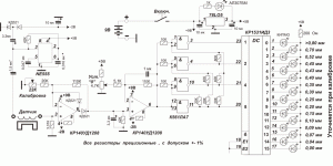

Устройство представляет собой генератор стабильной частоты и амплитуды, последовательно с выходом которого включается индуктивный датчик, сопротивление которого пропорционально квадратному корню от индуктивности. Напряжение после датчика детектируется, нормализуется и подаётся на устройство индикации. Для индикации можно применить небольшой стрелочный индикатор, заново отградуировав его шкалу, но более удобной является светодиодная индикация. В предлагаемом приборе в качестве датчика используется трансформатор от абонентского громкоговорителя ( радиоточки ). Трансформатор собран с одной стороны, без замыкающих пластин, и залит эпоксидной смолой вместе с остальными элементами, в небольшом корпусе. Рабочая поверхность датчика зашлифована до блеска металла. Достоинства прибора - его небольшие габариты и возможность измерять толщину любых немагнитных покрытий, даже электропроводных, например толщину алюминиевого напыления или медного гальванического покрытия на стальной поверхности. Прибор калибруется с помощью немагнитных пластин известной толщины. В схеме можно применить любые низковольтные операционные усилители с малым потреблением тока. У выбранных типов ОУ сопротивления резисторов между выводами 4 и 8 задают потребляемый ток и составляют 1 ...1,5 М. Можно использовать сдвоенные ОУ, например LM358 или аналогичные. Микросхему К561ЛА7 можно заменить на К561ЛЕ5 или любые инверторные логические элементы. Если требуется повысить точность аналого - цифрового преобразователя - вместо цифровой микросхемы можно применить счетверённый компаратор LM339. Ещё более упростить схему можно применив микросхему A277 (К1003ПП1) для линейной световой индикации, правда возрастёт потребляемый ток. В этом случае микросхемы К561ЛА7 и КР1533ИД3 вместе с резисторами обвязки не понадобятся - вход микросхемы подключается на выход второго ОУ. Таймер NE555N (КР1006ВИ1) в схеме используется не только как генератор стабильной частоты для датчика, но и как инвертор отрицательной полярности для получения напряжения -2 В, необходимого для нормальной работы ОУ. Правильно собранная схема начинает работать сразу - остаётся только индивидуально откалибровать светодиодную линейку индикации подстроечных резисторов и немагнитных пластин известной толщины.
