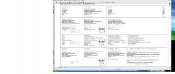

Посмотрите пожалуйста по какой схеме подключить
    524,2 КБ · Просмотры: 63
