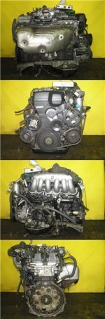

А это мотор что планируется поставить в эту Волгу.:dc41bde38af1bebc0ab
Нехватает АКПП и некоторой мелочевки.
