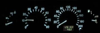

я делал себе на десятку оптитрон
1. нужно около 50 светодиодов.
2. растворитель чтобы снять зеленый светофльтр
3. белый лак чтобы сделать белые стрелки
4. тонировка 25
5. и проводку подправить чтобы с ключом зажигалась
и ещё будут косяки которые опытным путем нужно будет исправлять.
    13 КБ · Просмотры: 564

Если честно, на фото не особо различим эффект(((
auto
auto
30.01.2009
147
фото телефон, в реале красивее конечно в совокупности с пересветкой всех кнопок, заслонки и сауо + 77 пионер выглядит не плохо. Но это не тот оптитрон от камри или мерседеса... все таки там работали профессионалы.
все больше и больше начинаешь понимать что нужно инку.
в 10 панели толстые короткие стрелки маленькие циферблаты, жк который не хочет просвечивать белый цвет.
можно купить готовую панель оптитрон, стоит около 9. на ней большой тах по середине.
