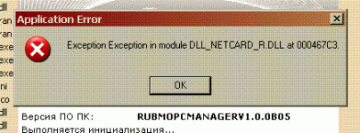

Доброй ночи, форумчане! После деинсталяции некоей программы, не важно какой в принципе, перестал запускаться Билайновский Мобильный офис, на другом компе всё замечательно работает. Дело не в модеме. Выскакивает такая табличка : прикрепленный рисунок. Никто не встречался с такой бедой, не разрешал проблему?

evn
evn
LPD: Земля
27.07.2005
28 585
189
на одном из форумов
1. Открыть настройки региональных установок.
2. В отделе отвечающем за язык для НЕ UNICODE программ выбрать РУССКИЙ!

не помогло, всё по прежнему

А переустановка программы помогает ?
Spy
Spy
11.01.2005
3 434
Нет, переустановка не помогает, не помогает даже установка другой версии мобильного офиса.
Есть предположение что я чегонибудь нехорошего "хапнул" с сети, но пока не могу это проверить, работа компа не изменилась, тоесть кроме неработы интернета от Билайн никаких других проявлений нет
А модем у тебя какой ? ZTE626 ?

Ага, он самый. Это не глюк модема, модем на другой машине нормально работает, именно эта херня началась после деинсталяции какой уже не помню отчётливо программы

Сообщение вываливается даже если модем отключен, тоесть пустить саму оболочку не получается.
Сергей, попробуй так
знакомым делал, им помогло

Попробуй через эту прогу модемом воспользоваться.
Во-второй раз утилита отказывалась запускаться на свежеустановленной Windows XP Professional SP2, выдавая ошибку DLL-файлов — DLL_Netcard_R.dll и еще какого-то, название которого не припомню. Решить эту проблему так и не удалось, возможно, достаточно было установить обновления Windows, одно из которых решило бы проблему.
Вот так написано в самом начале блога, у меня именно эта ситуация, если тебе удалось решить её положительно, скажи пожалуйста как именно удалось и что при этом делалось?
Там-же в конце статьи написано что нужно выполнить команду "netsh winsock reset"
консольная программа netsh появилась в WinXP SP2.

Выполнил сброс, перегрузил комп, изменений нет.
есть еще варианты:
- переустановить винду
- попробовать альтернативное управляющее ПО
- перепрошить модем альтернативной прошивкой (я со своим модемом так поступил, теперь он работает как обычный модем, без управляющего ПО)

есть еще варианты:
1 - переустановить винду
2 - попробовать альтернативное управляющее ПО
3 - перепрошить модем альтернативной прошивкой (я со своим модемом так поступил, теперь он работает как обычный модем, без управляющего ПО)
4 - замучать Билайн
1- к этому видимо и идёт дело
2 - ну это не вариант, какойто он неправильный и противоречит основным принципам
3 - модем на проявление проблемы не влияет, оболочка не пускается
4 - крайняя мера, ибо есть предположения что результата не будет

это не в модеме дело. что то изменилось в реестре.
попробуй загрузиться с какой нить точки восстановления...ежели она есть...или в режиме загрузки последней удачной конфигурации..хз..слабо верится...ну а вдруг.
Модем без управляющего ПО Beeline не работает больше 2-х минут. В альтернативной прошивке модем работает как обычный модем, и ему достаточно встроенных средств в Windows.
там же чуть ниже по статье есть ссылки на апдейты, установив их модем и ОС заработали как надо
