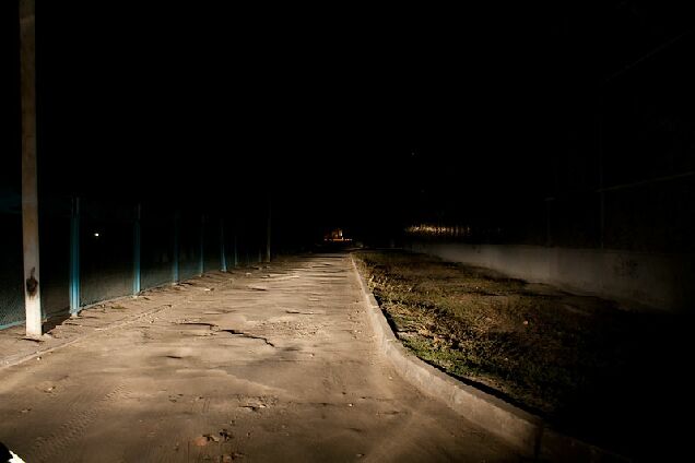

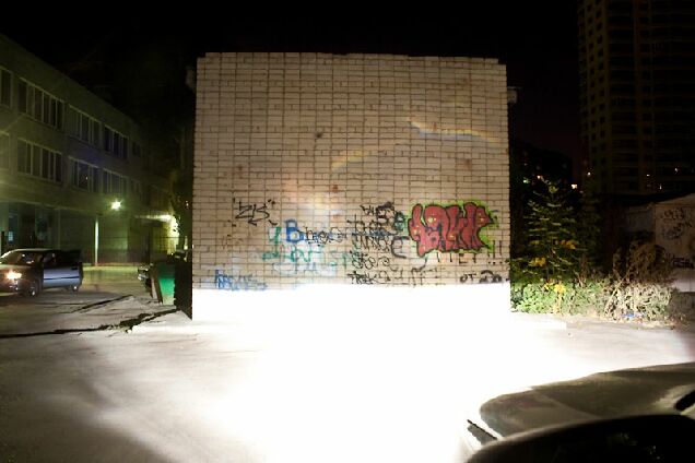

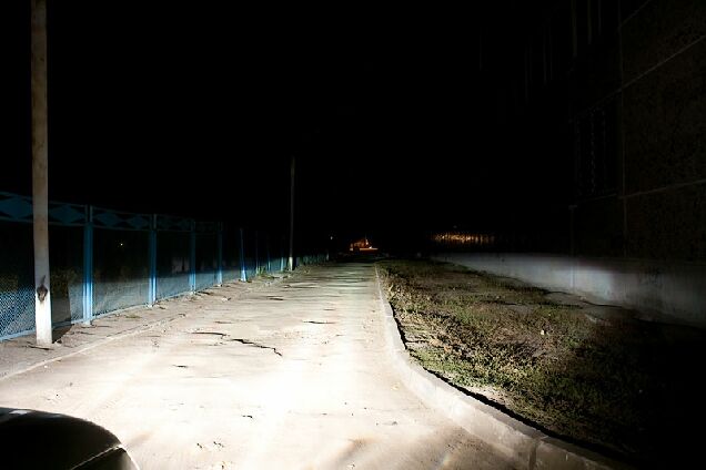

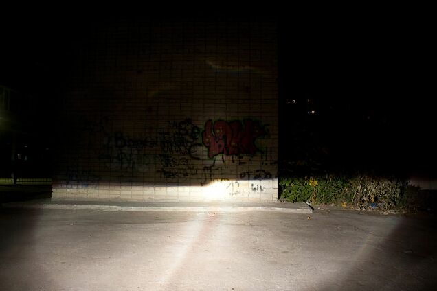

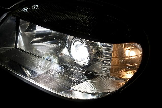

Давно хотел что-то сделать с фарами своего Шевика, чтобы они светили поярче, но чтобы встречных не слепили... и вот что у меня вышло...
Вид самой фары:
Вид фар на машине (один фара переделана, другая сток):
Как светят мои фары по сравнению со стоковыми фарами:
Условия съемки: проф. фотоаппарат на штативе при зафиксированных настройках (чтобы можно было яркость сравнить) + два шевика мой и стоковый (2008 г.в.) поочередно ставились на одно и то же место.
Стенка:
"дорога":
Далее фото на стенке ближнего и дальнего света одной линзы (другая фара закрыта покрывалом, лампа дальнего света отключена):
Так что можно установить "не колхозный" ксенон в галогеновые фары... если захотеть...

Фотки для фосников...
Часть 1...

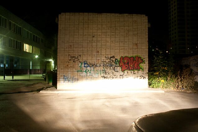

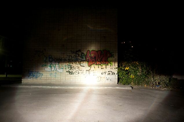

Часть 2

Не знаю что тут описывать... ставил сам... первую фару делал долго, т.к. было банально влом что-либо делать... да и машина была на ходу "на половину"...
Вторую фару переделал за один вечер...
Счас осталось исправить один косячок (выявленый в ходе эксплуатации):
Свет от линзы отражается (совсем чуть-чуть) от хромированных внутренностей фары (и то что они ребристые этому свету пофиг :( ) в начале следующей недели это исправлю (опять снимать/разбирать фары... :6b1291c825c120c2cad )...

По моему очевидно, что я установил себе в фары ксеноновые билинзы на место ламп ближнего света...

Билинзы (естественно не новые, но "брендовые") свободно продаются в Москве по цене от 2.5 т.р. до 5 т.р..
Соответсвенно еще примерно за такие же деньги можно найти к ним "брендовые" лампы и блоки...
Но это все фигня... ибо надо будет еще как-то вкорячить все это удовольствие в фары вашего автомобиля (кто ниразу в руках не держал дремель или не знает что это такое может даже и не пытаться...). Да еще так вкорячить, чтобы линза была в фаре соринетированная правильно...

Так же хочу добавить, что у меня оставлена возможность вернуть фары к стоковому состоянию (т.е. воткнуть обратно галогеновые лампочки)... и по моим прикидкам, я смогу это сделать часа 3-4 хоть прямо на дороге...
А бюджет... я не знаю как учитывать мой труд по установке всего этого "колхоза" в фары... а так же время потраченное на поиск приобретение... и риски, связанные с этим...
