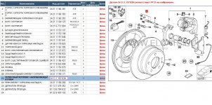

Гремят задние суппорта, сказали что-то там износилось (забыл что именно, т.к. не спал сутки )) и надо их менять... Объясните что там могло износиццо и почему сразу менять-то ?? Ничего нельзя сделать ???

Там копеечные резиновые втулки направляющих, и пружинки колодок тоже непомешает заменить. Посмотри в каталоге разрисовку суппорта и поёмешь :)
Смотреть/заказывать лучше на ехисте ?

Вот даже правильный рисунок нашёлся, но проверь сам на всякий случай...
Вот оно самое полюбому !!))) Даже я именно так себе это и представлял :)

какие номерки вот рисунок заднего и переднего

я предположил что это цифра 7

Меняется всё элементарно, старые выковыриваешь отвёрткой, новые вставляешь, ещё неплохобы смазочку для направляющих заказать и пружины колодок (их поидее меняют при каждой смене колодок)
У меня тоже начали передние колодки греметь - решил координально решить это вопрос - заказал передние БУ суппорта от Е32 740-750, новые тормозные диски и колодки :)

Тебе нужны детальки под номером 7 с твоих картинок, а пружинка под номером 3.
Чёт-дороговато 300, это за оригинал? Я АТЕ за 90 вроде заказывал...
