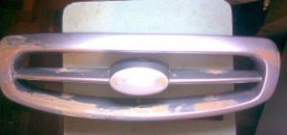

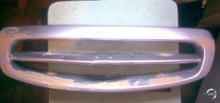

В общем решил сделать эксклюзивную решетку себе, поделюсь опытом)
проект незакончен но работа активно ведется.
1. Сначала я приклеил карпет к стоковой решетке сверху, когда клей засох, натянул карпет, прикрепив прищепками к низу решетки и пропитал эпоксидкой.
2. когда высохло - зашкурил, выровнял края, проделал нужное отверстие
3. затем зашпаклевал. сохнет пока что. вот)
ЗЫ. мож кто нибудь делал сам (видоизменял) решетки? поделитесь опытом)

промежуточный отчет) постепенно вывожу решетку, всмысле делаю поверхность ровной, уже раз 5 шпаклевал, чтоб раковин не было, ну и заодно тренировал это умение.
должно получиться)
