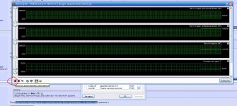

да. запускаеш её в режиме мониторинга, запускаеш игру, как зависнет - вырубаеш диспетчером, а по графику смотриш температуру ГП во время зависания.
зы: сомневаюсь что это из-за превышения температуры, хотя у 8600гтс охаждение "не ахти"
Что то не догоню никак, как запустить в режиме мониторинга

Уже 90 градусов после 3 минут игры..это много?
