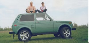

Собственно Nivalution 1987 года рождения. Машинка досталась в наследство от дедушки. Была обычная ВАЗ 2121: 1.6, 4-х ступенчатая КПП, ГП 4.1, остальное расписывать нет смысла. Все началось с музыки и сине-зеленых лампочек!))) Изначально в 2003 году была куплена CD-ная голова AIWA, на передних стойках стояли пищалки, в багажнике валялась пара акустических систем отечественного производства ВЕГА 50АС-104(калоночки - зачот! играли лучше некоторых сабов на тот момент!). В 2003-году в Москве были прикуплены дисочки K&K Титан-Тех R16 и уже в Саратове на Соколовой к ним уже была прикуплена резина КАМА - Flame (которые стоят на машинке и по-ныне). Выглядело все это как-то так.
