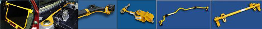

Хочу посоветоваться что можно или нужно или не стоит ставить и желательно с аргументами. Может все вместе не надо ставить... Может у кого-то есть такие вещи, было бы интересно услышать ваши отзывы. Машина на которую хочу все это поставить 2112, 1,5, 16кл. Ну теперь собственно список:
1. Усилитель кузова
Увеличивает крутильную жесткость кузова на 20-25% в зависимости от типа кузова. Значительно улучшает ходовые качества автомобиля.
2. Растяжки передних стоек
3. Стабилизатор поперечной устойчивости задний
4. Штанга подвески двигателя дополнительная
Ограничивает продольные перемещения силового агрегата.
5. Стабилизатор поперечной устойчивости передний
Устанавливается взамен штатного переднего стабилизатора поперечной устойчивости. Увеличивает угловую жесткость передней подвески.
6. Поперечина передней подвески
Применяется взамен серийной на автомобилях с 16и клапанным двигателем ВАЗ-2112. Имеет более прочный корпус и сайлентблоки повышенной жесткости.

Ствавь устойчивость будет получьше,а еще бы не помешали проставки задних колес для изменения развала.

ставь это добро, только с задним стабом и задним усилителем ставь что-либо одно из них на выбор, у меня стоит квадрат, эффект есть от него, задний стаб не пробовал. передний стаб ставь от приоры, он дешевле, разница как бы в 1мм и та в как бы в краски.

1 и 3 не рекомендуется вместе ставить.
У меня стоит все кроме 3. + еще усилитель щитка передка.
и нижняя передняя растяжка
http://meta-s.ru/product_830.html
Впринципе результатом доволен.
к стати нижняя очень тематична!!! тоже рекомендую.. задний стаб втопку,а так норм мысли

у меня установлено 1,2,4,5 пункты + усилитель щитка передка+пластины развала задних колес, ставил все постепенно
максимальный эффект ощутил от усилителя кузова (телевизора) - жопу перестало сильно бросать,
и Стабилизатор поперечной устойчивости передний при движении по неровной дороге, меньше отдается стуков

У меня стоит 1,2,4,5,6 + усилитель шитка и нижняя растяжка.

пипец - нормальный такой наборчик , тока вопрос - это все на сток чтобы по городу ездить??? потому как я думал, что это все имеет смысл ставить только если ты гонщег ацкий - кольцевик :) НЕТ? Я НЕ ПРАВ?

Я лично ставил для внутреннего спокойствия... Что бы в случае какой-то экстренной ситуации и резкого маневра машина повела себя правильно. При этом при езде по городу я не сторонник "шашечек" и т.д. Когда дорога чистая и прямая, тогда и еду быстро.

По теме: реально сам знаю и проверял что жесткости кузова и опор не хватает :( Приходится ставить всякие опоры, распорки и тд. Неужели с завода нельзя сделать машину более качественной и усиленной для нашей же безопасности?
Кстати можно еще для безопасности кузов армировать :) Внутри салона трубы положить - тоже знаете ли очень на жесткость влияет :)

если удар такой силы что кузов поведет, то тут растяжки не причем. Видел растяжки верхние у которых не дурацкая регулировка по середине, а она по середине сплюснута (само собой не регулируемая растяжка) и при ударе она в этом месте и согнется и ниче там не поведет.

поспорил бы. Если она там гнутая то ее может и дальше согнуть, а вот если она вареная (такую тоже видел) то может и не согнет :) Да вапще не о том я, если хочется чтоб тачка четче и ровнее вела себя, то надо все эти штанги и стабы втыкать - но тока все и сразу, ибо поставив одну тока растяжку много то не получишь

Всё кроме №3 ставь

Ну а я вот по личному опыту могу сказать то, что даже на 8 семействе уже после установки растяжки на стаканы есть разница... и как ты это не смог почувствовать я не знаю. А общаться с тобой мне просто не интересно вот и всё, к тому же зачем мне выслушивать в свой адрес хамство в виде "Че ты в каждой бочке то ? "...
