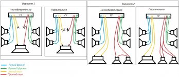

Итак. Суть вопроса в следующем.
Вариант 1.
Можно ли к обычному ГУ (pioneer deh-5000ub) на два фронтальных выходных канала повесить по два динамика, а тыловые выходы кинуть мостом на третий...?
Вариант 2.
Ситуация аналогичная (то же ГУ, фронты по два динамика на канал). Изменение, - один тыловой канал идет на один динамик, на второй вешаются опять же две колонки. Возможно ли?
Уточнение, - Хотелось бы услышать мнение специалиста по след. вопросам:
- Возможна ли порча оборудования при данных манипуляциях?
- Как лучше подключать пару динамиков на один канал? Параллельно или последовательно?
ЗЫ. Буду рад ссылкам на сабжевые статьи...сам сутки ковырял Гугл...так ничего и не наковырял)

Уточнение...
2 вариант: когда на фронтальные свой канал, на тыловой свой. Зачем тебе соединять два дина тыловых и мост от ГУ?
Не совсем понял....похоже это "недовзаимопонимание")) По сему быстренько накидал графические описания моих фантазий... (это paint...так что не судите строго).

теоретически чтобы получить на 1 канал 4 ома - можно повесить 4 динамика : попарно параллельно (будет 2 ома) и соединить их последовательно (2+2 ома=4) . Но это все только при условии одинаковой импедансной кривой. Зачем такой садомазой заниматься? Если хочется нормальной игры - нужно избавиться от лишних колонок и купить внешний усилок.

Исходя из прочитанного за день в голове сложилась следующая картина:
Подключение динамиков параллельно сразу отбрасывается ввиду того, что полученное при этом понижение сопротивления может привести к выходу из строя усилителя...
Остается вариант с последовательным подключением, - получаем повышение суммарного сопротивления на одном канале и, как результат, падение мощности на динамиках. То есть усилок не горит, но динамики играют послабже. (каждый динамик получает по 25 Вт (11 номиналом)).
Задние каналы соединяются мостом. Получают свои максимальные 70 Вт. Это предусмотрено конструкцией. Тут вопросов нет.
Итог, - я понял что критическое понижение суммарного сопротивления влечет за собой выход из строя усилка....а завышение предусмотренного сопротивления влечет за собой только спад мощности и ничего более, то есть в этом случае усилок не горит? Так? Это, так сказать, заключительный вопрос)

Подключаться будут по 2 8-омные колонки на канал. Получается если подсоединить параллельно получатся как раз те самые необходимые 4 ом суммарного сопротивления! Так ведь? Я правильно понял?
Alexviv80
Alexviv80
29.06.2006
1 270
Да, всё так
