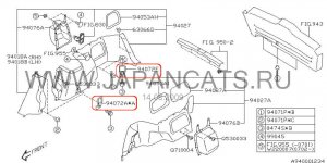

9 919
641
Классно нарисовал!
Я именно про такой вариант и думал, только надо проволочную деталь немного повыше сделать. Иначе она не сложится, ведь крепиться конструкция будет к корпусу авто, а сверху еще обивка!
Где бы такой элемент взять заводского изготовления, чтобы самому не колхозить?
94072-SA011 на схеме ниже. но стоит она 300-400 руб. Дешевле будет руками сделать.
