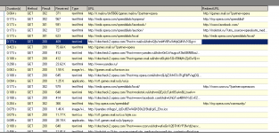

Недавно пришлось проснифать работу нескольких браузеров. Когда снифал оперу я удивился очень сильно, там 50% паразитного траффика. Причем на сайты которые я никогда не лазил. Принцип работы такой. Опера лезит на свой сайт и ей там дают ссылку куда переадресовать. Потмо опера лезит уже на этот сайт. И испольняет его как будто открыл пользователь, разумеется в скрытом окне. Вопрос, чем же опера отличается от трояна/кликера и других зловредом? Я ничего ей не разрешал делать, запроса ко мне не было, типа может ли она поюзать мой инет.
На этой картинке видно, куда лазила поера без разрешения. Не один сайт я лично на ней из этого списка не открывал. Особенно мне там слово понравилось PATHNER, ну канечно партнер, кто же еще :)

Недавно пришлось проснифать работу нескольких браузеров. Когда снифал оперу я очень удивился, там 50% паразитного траффика. Причем на сайты которые я никогда не лазил. Принцип работы такой. Опера лезит на свой сайт и ей там дают ссылку куда переадресовать. Потмо опера лезит уже на этот сайт. И испольняет его как будто открыл пользователь, разумеется в скрытом окне. Вопрос, чем же опера отличается от трояна/кликера и других зловредом? Я ничего ей не разрешал делать, запроса ко мне не было, типа может ли она поюзать мой инет.
1. Всё в порядке.
2. Path - путь, маршрут. Нет ничего общего со словом "партнер"

Турба включена была?

а с чего Вы решили что Вы - НЕ лазили на эти сайты?

Возможно она ходит проверять сайт на безопасность
Просто потому что я поставил оперу на чистую виртуалку, на которой не заходил не на один сайт вообще. Сначала меня смутило время полной сессии, у других браузеров было в несоклько раз быстрее. Потом я начал смотреть разницу и вот обнаружил что опера лезет не куда положено.
Зачем проверять те сайты на которые я возможно никогда не буду заходить вообще? Это что она весь инет так будит проверять? Все существующие сайты? Ну тогда ей и 100 лет не хватит.

Проверил IE, FF, Opera и кучу браузеров на основе движка IE. Так вот такая бадяга только на опере.
Тоже заметил на не сильно мощных компах, что после выхода из Оперы, остаются активными кучу процессов соединения с инетом и продолжается это по нескольку минут. Опера в обычном режиме (не турбо). Причём повторно запустить браузер не получается пока они там не завершатся. Да и оперативы она жрёт немеренно. На нетбуке поэтому от неё отказался. Хотя по удобству использования и скорости работы на мощных машинах очень нравится.

Так турба и антифишинг как правильно заметил dalex включены были или нет? Потому как напрмиер обильные коннекты на sitecheck2.opera.com это явно проверка на фишинг. Кроме того, ты на самом деле на чем основываешся когда говориш, что не лазил на какие то сайты (кроме вышеуказанного чека)? Что есть "не лазил"? Там вполне могут быть коннекты во фрейме сделанные для загрузки сайта на который ты лазил с сайтов на которые ты "не лазил". Те же самые счетчики/рейтинги/баннеропомойки например.
Если ты посмотриш в роцессах в это время, то увидеш что там висит процесс оперы. Что он там делает? Он там чистит кеш диска в соответствии с настройками. Соответственно если ты заезеш в настройки и отключишь там временный и дисковый кеши, то закрываться он будет мухой. Правда юзать браузер без использования кеша это для мазохистов удовольствие. Почему другие браузеры так не подвисают на закрытии? Например ИЭ вообще на размер кеша пофиг, ФФ насколько я помню тоже... А опере не пофиг, она типа следит чтоб твой винт не забился по самое не балуйся мусором. Все очень просто :) А коннекты висящие... Ты уверен что там что то реально висит? И что источник этого не винда, ни другой софт а имеено опера?
Я установил оперу на чистую винду и открыл сайт майкрософта, не думаю что майкрософт зарабоатывает на баннерах вышеприведыннх сайтов. Турба была отключена, про антифишинг незнаю, не трогал его, т.е. стояло по умолчанию. Но не кажется ли тебе странным, что для того что бы проверить сайт на вшивость его разве нужно октрыть? Ну через свой сайт проверила бы опера этот сайт и этого достаточно, но как видно по логам она его открывает, как будто это делает юзер.
Вот например эти сайты: yandex.ru, mail.ru, ozon.ru, molotok.ru

Содержимое speeddial посмотри.
