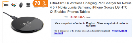

Ставил жене на Lg 4s -датчик под крышкой..всё нормально. Да нагрев есть- он у всех абсолютно беспроводных зарядок! На Другой тел К10 не подошёл датчик. Кому надо отдам примерно за что купил- 300р.:) P1030437.JPG P1030439.JPG P1030440.JPG

Кто-нибудь заказывал с АлиЭкспресс?
дыа) два года назад
Parameters:
Net weight:90g
Size:88mm(diameter) * 6mm(thickness)
Input: 5V/2000mA
Output: 5V/1000mA
Frequency:100-200 KHz
Wireless distance:5mm
Charging efficiency: >73%
Operating temperature: -10- 40
Compatible: all Qi-enabled devices and all QI standard receiver
Safety protection: over-charge, over-discharge, over-current, over-voltage, short-circuit.
Note:
1.The wireless charger can be used for all Qi-abled device.
2.Some mobiles phones must be equiped a Qi receiver to be charged wirelessly.(Please read the discription carefully)
The new portable Qi-abled wireless charger pad can be used for QI standard receiver.For Qi-marked devices,you just need to put them on the wireless charger pad, it will work well,and for some other without Qi mark,you need a wireless charge receiver for you phone.
ссылко дать не получается, товара такого нет ужепоэтому скриншоты
Nexus5 без чехлов и бамперов. Заряжает очень небыстро. С 15% до полного заряда поднимает часа за 4.5, в то время как 2А пауэрбанк заряжает минут за 25 при серфе в интернете.
Имеет значение как лежит тело на зарядке. Но тут наверное не зарядка виновата, а руки - антенна в определенном месте задней крышки.
И насколько близко от заряжающего кольца должна быть задняя крышка смартфона?
Ради теста подложил под телефон переходник с microSD в SD - зарядка пошла.
