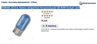

у меня есть осрам кул блю новые 2 шт. за полтос отдам)если надо.но на белый свет особо не рассчитывайте
