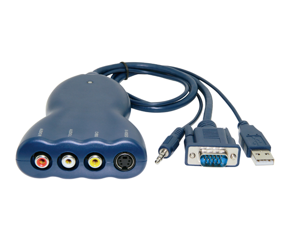

По фотке оно и не должноработать. HDMI использует цифровой сигнал, и в RCA используется аналоговый. И без преобразования оно никак работать не будет.
Более реально подключить VGA -> тюльпаны. VGA на ноуте должен быть, всё же большинство проекторов используют VGA.

Я же не сказал, что напрямую. Нужно что-то типо такого:
http://forum.ixbt.com/post.cgi?id=attach:73:4787:17:1.jpg
И стоимость такой железки должна быть в пределах 500-800 рублей.
