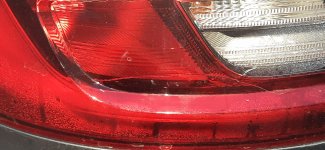

Добрый день уважаемые форумчане.
Подскажите, может есть у кого опыт устранения такого? Или знаете такого человека?
Не обязательно чтобы идеально и/или незаметно. Главное чтобы герметично.

Залить с палочки или зубочистки дихлорэтаном. На сенном пузырёк 80 рублей.

Местный Инфинити сваркой пластика занимается, попробуй его спросить.
Но пластик фары при сварке пузырится, заметно сильно будет.

Тут варить не получится. Только клеить.

Варится, я тоже увлекаюсь данной темой, так чисто для себя.
Доводилось варить фары и передние и задние, моцоциклетные в основном,
пузырится зараза, а с учетом что даже с самым тоненьким соплом ширина пузырей не меньше 5мм. не красиво трындец.
Инфинити уже на пластике не одну собаку скушал, мож наработал какую технологию.

Фара из поликарбоната, это не задний плафон.

Всем спасибо за советы, попробую клеем.
Хуже то чем есть наверное уже не сделаю.
Спрашивал уже, предложил вариант лаком в 3 слоя - без гарантии что будет герметично.

Есть смысл его снять, залить несколько раз дома, а потом или лаком или прозрачной плёнкой затянуть.

Так будет лучше. Залить трещину клеем, потом, когда подсохнет основательно, наждачкой убрать излишки клея и залачить.
А нельзя дремелем с тонкой фрезой пройтись по трещине чтобы раскрыть её, затем залить трещину эпоксидкой, и всё это уже заполировать?

Эпоксидка с этого слетит как здрасьте. Плексиглас же, или оргстекло. Хрен редьки не слаще.

Прозрачной эпоксидки не бывает. Будет полоса другого цвета.

Обтяни прозрачной бронепленкой, достаточно виниловой, подешевле. Будет и незаметно, и герметично
Самый правильный подход. Только не эпоксидкой. Интересовался, есть клей для этого дела. Может пойдет и дихлорэтан, только с растворенной в нем массе оргстекла.
Пытался клеить оргстекло (не фара) залитием дихлорэтана в лопины. Не склеилось, а матовые разводы образовались вокруг. Пришлось шлифовать, чтобы убрать это безобразие. Матовость проникла довольно глубоко.

А кто пленку может наклеить? Есть контакты?
