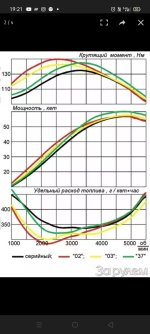

60 940
3 058

О, благодарю! А это точно на УЗАМ? - не ВАЗ? И можно ссылку на первоисточник - за какой год "За рублём"? Может там и информация по фазам и подъему найдется.
60 940
3 058
Нет нифига.)
