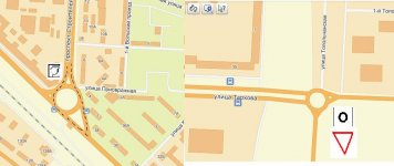

Собственно, стал встречать в интернете подобные вопросы, в связи с тем что кольца стали делать всё чаще и чаще, а знаки приоритета оставлять старые дополняя круговым движением, зачастую задаёшься вопросом кто прав? как ехать? Там где обычная логика не прокатывает под пдд. Что делать? Кто скажет, какими правилами руководствоваться в подобных ситуациях?
зЫ сам стараюсь продумывать свои манёвры до кольца... если поворачиваю сразу значит правый ряд, если еду по кольцу то левый.. ну и правила трёх Д всегда помню)

А приведи примеры, не попадающих под ПДД. Пока на твоей картинке всё как раз регламентировано - въехали на кольцо правильно, но розовая нарушает при выезде с кольца - выезжать можно только с внешней полосы. Зачем придумывать "свои манёвры до кольца" и как их будут разгадывать другие?
Круговой перекресток - главная дорога
Перекрестки с круговым движением, на которых сам перекресток является главной дорогой, а все примыкающие дороги - второстепенные, вводятся поправками в правила дорожного движения с 20 ноября 2010 года.
Тем не менее, поскольку такие перекрестки были нужны и раньше, был найден способ их организации и без введения соответствующих изменений в правила. Выполнялось это с помощью знака 2.4 "Уступите дорогу" и таблички 8.13 "Направление главной дороги":
Знак 2.4 Уступите дорогуЗнак 8.13 Направление главной дороги
Причем табличка 8.13 в этом случае оказывалась совершенно не такой, как Вы видите на рисунке Выше. Она изображалась в виде "солнышка", лучи которого были нарисованы тонко (второстепенные дороги), а центр - жирным (главная дорога).
Поскольку знак этот устанавливался не во всех регионах, то для некоторых водителей его присутствие на перекрестке было очень большим сюрпризом и просто-напросто вводило в ступор.
При проезде таких перекрестков нужно пользоваться пунктом 13.9 правил дорожного движения:
13.9. На перекрестке неравнозначных дорог водитель транспортного средства, движущегося по второстепенной дороге, должен уступить дорогу транспортным средствам, приближающимся по главной, независимо от направления их дальнейшего движения.
Т.е. приоритет в данном случае имеют автомобили, которые уже находятся на кольце. Въезжающие автомобили должны их пропустить.

SID, не путай въезд на кольцо и движение по нему
не, мне кажется тут больше стоит не путать круговое движение и круговой перекрёсток с главной дорогой
При круговом движении все примыкающие дороги должны быть со знаком уступи дорогу, а двигаться по кольцу требуется согласно правилам п.
8.5. Перед поворотом направо, налево или разворотом водитель обязан заблаговременно занять соответствующее крайнее положение на проезжей части, предназначенной для движения в данном направлении, кроме случаев, когда совершается поворот при въезде на перекресток, где организовано круговое движение.
8.6. Поворот должен осуществляться таким образом, чтобы при выезде с пересечения проезжих частей транспортное средство не оказалось на стороне встречного движения.
соответственно, при круговом движении с главной дорогой как выше привёл требуется придерживаться п.13.9 правил
поправь если ошибаюсь
Эта фраза вводит меня в когнитивный диссонанс. Требую разъяснения ваших мыслей.
И как это все коррелирует с приведенной миниатюрой.
Чтобы было понятнее, представьте себе обычный перекресток, на котором вам нужно повернуть направо. Вы перед поворотом занимаете крайнее правое положение, а потом должны двигаться как можно правее. Но если на этом пути есть препятствие, никто не запрещает вам в процессе поворота выехать и на вторую, и на третью полосу, считая справа. Аналогично на перекрестке с круговым движением, за исключением того, что занимать крайне правое положение перед въездом не него не обязательно.
На рисунках автомобили, следующие из точек 1 и 2 в точки 3 и 4 каждый по своей полосе, не мешают друг другу – их пути не пересекаются.
Руководствоваться при проезде кругового движения следует табличкой «Направление главной дороги». Это особенно важно для многополосного кругового движения. Вам никто не должен мешать, если вы двигаетесь по своей полосе по главной дороге. Если на рисунке 1 автомобиль из точки 2 следует в точку 7, то в точке 6 он обязан пропустить автомобиль 1, следующий в точку 3, который в этот момент будет находиться в точке 5. На рисунке 2 в аналогичной ситуации автомобиль 1 в точке 5 пропускает автомобиль 2.
Чтобы избежать такой ситуации, автомобиль 2, следуя в точку 7 на рис.1, должен заранее перестроиться и проехать через точку 5. Аналогично, автомобиль 1, следуя в точку 3 на рис.2, должен заранее перестроиться и проехать через точку 6.
рис1 попадает под 13.9, рис2 под 8.5,8.6.
хотя и там и там кольца)
как то так)
т.е на картинки в первом посте по логике синяя траектория должна уступить розовой

проезд в сочетании знаков разный.

мои умозаключения исходят из ПДД не более, опровергните их, если можете.
Знаки приоритета могут регламентировать только заезд на круг...а движение по нему идет по кругу с соблюдением рядности...меняешь ряд...уступи тому кто не меняет, совершаешь уход с кольца - займи крайнее правое положение...
внимательно читаем, и смотрим видео.
вы пытались когда нибудь проехать круг проспект строителей - шехурдина (нии) по вашему же понятию, выехать на круг и двигаясь постоянно по крайнему правому ряду совершить так пару кругов? знак 4.10 (круговое движение) там присутствует.
Это верно, в случаи ДТП водитель розовой машины будит виноват, водитель должен своевременно занимать соответствующий ряд для совершения маневра, поворота, разворота, движения пряма, съезда, заезда и т.п.) Высказывание идет из судейской практике и практике разборе ДТП))
ну посмотрел...про конкретно положение авто при движении по кругу там ни слова....но для себя отметил - на кольце пропускать все ГАЗ 330202.....так на всякий случай.....
З.Ы. Вот из за таких трактователей ПДД я и не езжу по кругу, двигаясь постоянно по крайнему правому , несколько кругов....
З.Ы.Ы. А по кольцу Топольчанского \ Тархова разворачивался крайним правым....сигнал рулит...

http://ruspdd.ru/journal/61-proezd-perekrestkov-s-krugovym-dvigeniem под последней картинкой описание такой ситуации, как в начале темы..."и (белый)розовый автомобиль должен пропустить (краный)голубой автомобиль, так как выезжает из полосы и пересекает полосу движения красного автомобиля.
