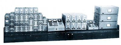

Справедливости ради надо сказать, что исторически первые отечественные ЭВМ были аналоговыми, а не цифровыми.
Первая в СССР электронная аналоговая вычислительная машина (АВМ) с повторением решения была разработана в 1946 г. коллективом под руководством Л. И. Гутенмахера. Однако толчком к развитию АВМ постоянного тока послужило создание в США в 1944 г. Б. Расселом решающего усилителя (РУ).
На основе такого решающего усилителя коллективы, возглавляемые В. Б. Ушаковым и В. А. Трапезниковым, в 1949 г. разработали ряд АВМ на постоянном токе, положив начало созданию в СССР аналоговой вычислительной техники (АВТ).
АВТ предназначалась в основном для моделирования в реальном масштабе времени линейных и нелинейных динамических систем, описываемых обыкновенными дифференциальными уравнениями. Средства АВТ обеспечивали очень высокое быстродействие при сравнительно низкой стоимости, простое сопряжение с реальной аппаратурой, легкую перестройку от одной задачи к другой, удобное взаимодействие пользователя с машиной. Благодаря всему этому АВТ широко служили для математического и полунатурного моделирования ракет и ракетных комплексов, космических кораблей, самолетов, судов, энергетических установок и других объектов на всех этапах их создания. Кроме того, средства АВТ использовались для решения задач в медицине, биологии, химии и в других направлениях науки и техники.
Интегратор ИПТ-5 и приставка нелинейных блоков (справа). Разработка 1952 г.

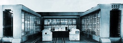

ЭВМ «Стрела»
Завод-изготовитель: Московский завод САМ. Ведомство: Министерство приборостроения и средств автоматизации СССР.
Год окончания разработки: 1953 г.
Год начало выпуска: 1953 г.
Год прекращения выпуска: 1956 г.
Область применения: научные расчеты в ВЦ АН СССР, ИПМ АН СССР МГУ им. М.В. Ломоносова и в вычислительных центрах некоторых министерств.
Число выпущенных машин: 7 образцов.
Элементная база: элементная база первого поколения (6200 ламп и 60 000 полупроводниковых диодов).
Конструкция: двухрядные стойки с монтажом внутрь межстоечного коридора. Сменные ячейки вставляются с внешней стороны каждого ряда стоек.
Технология: применены технологические процессы, существующие на московском заводе САМ, имевшем приборостроительный профиль.
Программное обеспечение: библиотека подпрограмм, часть из которых зашита в постоянной памяти.
Описание машины
ЭВМ «Стрела» имела быстродействие 2000 трехадресных команд в секунду.
Основной такт — 500 мкс.
Операции с плавающей точкой над 43 разрядными числами (35 — мантисса и 6 — порядок; 1 знак). Адреса команд — 12разрядные.
Оперативная память на электронно-лучевых трубках с циклом обращения 20 мкс. ЭВМ имела ПЗУ на полупроводниковых диодах емкостью 15 стандартных подпрограмм по 16 команд и 256 операндов.
В качестве внешнего ЗУ использовались два накопителя на магнитной ленте емкостью 1,5 млн. слов.
Ввод информации производился с устройства ввода перфокарт или с магнитной ленты. Вывод информации осуществлялся на магнитную ленту, перфоратор карт или на широкоформатное печатающее устройство.
Технико-эксплуатационные характеристики
Потребляемая мощность 150 кВт (процессор — 75 кВт);
занимаемая площадь 300 кв. м (из них процессор — 150 кв. м).

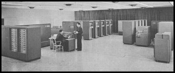

Ф
Федор
Застал БЭСМ-4. Занимала 3 зала: установка электропитания (вместо преобразователей - электромотор и генератор), комната с магнитными барабанами и зал с процессором, пультом и устройствами ввода-вывода.
42-разрядные слова, 3-адресная система команд, 4096 ячеек оперативной памяти по 42 разряда.
В начале 80-х находилась в областной станции юных техников.
