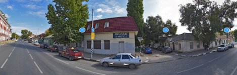

Всем привет.Полагаю, что данная камера незаконно штрафует за превышение 40 км\ч., так как находится уже после перекрестка.
Человек, устанавливающий камеру, на вопрос о том, что это незаконно,
сказал, что знает, и начальство он оповещал.
Но "воз и ныне там".Кто что может сказать по данному поводу.
Что можно сделать? Жалобу написать там...

А фотографируемая машина находится ДО перекрестка?
T
tarab
Начинающий
31.05.2009
39
8
после. по фото посмотрите, там дерево и столб мешают.
еще там всегда припаркованы машины...если у кого есть штраф со снимком, опубликуйте, пожалуйста.

имеется ввиду этот проезд? (перекрёсток)

да
110 099
ИМХО машина 100% до перекрестка.

камера на посадского, речь про 1й глебучев проезд если его считать за перекресток до действие знака "40" до этого проезда. Отсюда камера должна фиксировать нарушение "60". Я так понял ТС
78 264
4 749
На этом перекрёстке зона действия знака не прерывается, так как перекрёсток не обозначен знаком.
[highlight]Действие знаков не прерывается[/highlight] в местах выезда с прилегающих к дороге территорий и [highlight]в местах пересечения (примыкания) с[/highlight] полевыми, лесными и [highlight]другими второстепенными дорогами, перед которыми не установлены соответствующие знаки[/highlight].

"Перекресток" - место пересечения, примыкания или разветвления дорог на одном уровне, ограниченное воображаемыми линиями, соединяющими соответственно противоположные, наиболее удаленные от центра перекрестка начала закруглений проезжих частей. Не считаются перекрестками выезды с прилегающих территорий.
При чем тут лесные и полевые дороги когда знак в городе установлен

Олег, я выделил. Прочитай только то, что выделено. ;)
Это примыкание второстепенной дороги, перед которой нет знака.

Дороги. А знак действует до перекрестка.

И глядя на первую фотку видно что знак одностороннее продублирован после этого перекрестка а знак 40 нет. Следовательно пгсле этого перекрестка уже нет ограничения 40

Я не знаю, как ещё объяснить.
Да, до перекрёстка. Но есть исключение. Перед перекрёстками со второстепенными дорогами, перед которыми нет знаков, зона действия ограничения скорости не прерывается.

Это из другой оперы. В данном случае это перекресток. И он может не обозначаться знаками.
Да с чего бы это?
Да, разумеется. Но не на всех перекрёстках прерывается зона действия ограничения скорости.
Конечно. Перекрёстки бывают и без знаков. Если бы это был перекрёсток равнозначных дорог, то зона действия прервалась бы. Но Горького — главная.

Читайте пдд повнимательнее. В городе есть перекрестки, выезды с прилегающих территорий. А за городом есть примыкания лесных полевых и других второстепенных дорог и есть перекрестки обозначенные знаками.
Именно!
С чего бы это такое разделение на город и за городом? И то, и то бывает и там, и там. Выезд с прилегающей территории бывает и вне населённого пункта. Примыкание второстепенной дороги может быть и в городе (как в данном случае).
Исключение на предмет того, что зона не прерывается, не зависит от того, в населённом пункте это или вне его.
При этом основанием считать дорогу на перекрёстке главной при одинаковом покрытии обеих дорог является лишь знак "главная дорога". Нет знака, то перекрёсток равнозначный.
