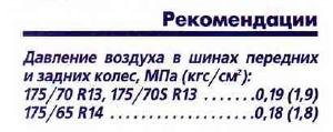

Здесь речь идет о максимальном давлении в шине при номинальной нагрузке.
Во-первых давление в шине при разных температурах всегда будет разным.Именно по-этому проверять давление нужно только на холодной шине. После езды на авто проверять давление бессмысленно.
Во-вторых давление по-хорошему должно выбираться по нагрузке на 1 колесо. Производители такие как Michelin и bridgestone выпускают специальные таблицы давлений в зависимости от нагрузки на колесо. Не зря же на иномарках в дверном проеме обычно набита стилизованная табличка с количеством перевозимых людей и напротив написанном давлении.Обычно величина давления берется по усредненному варианту, по типоразмеру шины. Автоваз для переднеприводных моделей шины рекомендует следующие цифры:
