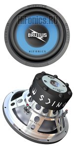

я нашла в инете что под этот саб,Hifonics Brutus, нужен ящик на 47,39 л ,если это правдо то можно уменьшить этот объем с помущю ФИ ?
В общем, что написано в штатных характеристиках----это ерунда. Лучше отдать специалистам, чтобы они его расчитали. И из этого уже отталкиваться.
Брехня, по расчетам для 12" нужно 28 литров, у меня в машине стоит такой. А для 10" нужно всего 16 литров

Ящик для саба делать - это вам не плюшки трескать! Берем прогу типа BassBox 5.1 или подобную, загоняем туда основные параметры динамика (Fs, Vas и т.п.), выбираем тип коробки(closed, vented, bandpass) и получаем АЧХ. АЧХ должна быть плавной, без горбов. Подгоняем размеры так, чтобы он влез в багажник. Надо учитывать, что динамики спроектированы для конкретных ящиков, т.е. если запихать саб, предназначенный для ЗЯ в бандпасс, то ничего хорошего из этого не выйдет. Сказал что знал.http://www.autosaratov.ru/phorum/images/smilies/tomato.gif
И нельзя ставить саб в первую попавшуюся коробку только потому, что они подходят по размерам, вот.

А я пробовал рассчитывать объём для Kicx AL (не помню как прога называется вроде DLS), но что то уменя никак не получалось - объёмы огромные выходили для ЗЯ - что то около 70 литров. Помучался а потом плюнул и сделал как советует производитель - на 32литра. Играет вроде неплохо!

Есть замечательная программа JBL SpeakerShop, умеет делать практически все....
Скорее всего это выходил у тебя рекомендуемый объем для наиболее ровной АЧХ...
Для саба с ФИ объем никак не может уменьшится по сравнению с закрытым ящиком. Например для одной и той же сабовой головки: ЗЯ - 23 литра, ФИ - 48 литров.
