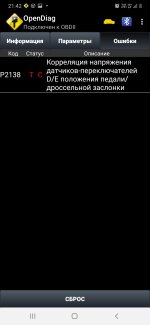

Приветствую всех. Машина lada Kalina1 2012 1,6 16 клап. Комплектация Люкс. Случилось следующее. Машина перестала набирать обороты, едет как овощ, загорелся чек. Остановился воткнул OBD 2, проверил прогой Open Diag. Ошибка Р2138 корреляции напряжения датчиков «D»/»E» положения дроссельной заслонки либо педали акселератора». Сбросил машина поехала. Через день такая же история. Смотрел эл. дроссель - почистил заслонки, посмотрел и протер спиртом графитовые дорожки потенциометра, подогнул лапки. Поставил назад сначала ошибки не было потом вылезла вновь при движении. Разобрал эл. Педаль газа - почистил дорожки, подогнул лапки - визуально все гуд. Может кто подскажет где искать проблему или посоветует горного электрика в Саратове?

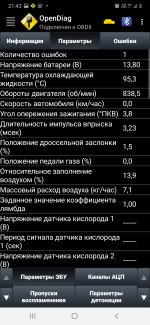

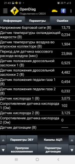

Скрины с Opening
    647,8 КБ · Просмотры: 12
    636,4 КБ · Просмотры: 12
    241,5 КБ · Просмотры: 12
