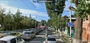

не понимаю почему? они же попутные!
в пдд написано
9.6. Разрешается движение по трамвайным путям попутного направления, расположенным слева на одном уровне с проезжей частью, когда заняты все полосы данного направления, а также при объезде, обгоне, повороте налево или развороте с учетом пункта 8.5 Правил. При этом не должно создаваться помех трамваю. Выезжать на трамвайные пути встречного направления запрещается. Если перед перекрестком установлены дорожные знаки 5.15.1 или 5.15.2, движение по трамвайным путям через перекресток запрещается.

т.е. водитель, находящийся на рельсах, справа от меня и двигающийся прямо нарушал? я не должен был его пропускать при повороте направо?
Т.е. ты в крайнем левом был и повернул направо? Смотри знаки, ты нарушил.
Там не тот знак который в яндексе.
78 467
4 864
1. Нельзя описать, как правильно ехать по неправильному знаку. Знака такого ГОСТ не предусматривает!
2. Кто будет виноват в ДТП, зависит в большей степени от того, кто будет рассматривать дело. Кто-то посчитает, что виновен автор, так как он не выполнил требования пункта 8.1 ПДД:
8.1. Перед началом движения, перестроением, поворотом (разворотом) и остановкой водитель обязан подавать сигналы световыми указателями поворота соответствующего направления, а если они отсутствуют или неисправны - рукой. При выполнении маневра не должны создаваться опасность для движения, а также помехи другим участникам дорожного движения.
Кто-то посчитает, что виновен водитель, движущийся по трамвайным путям, так как он не выполнил требования знака … (ХЗ, как его идентифицировать, так как на 5.15.1
он похож, но ГОСТ не предусматривает его модификаций).
Плюс и другие обстоятельства могут нарисоваться…

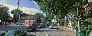

Для упрощения задачи могу предложить другой перекрёсток — Большая Садовая / 2-я Садовая, где висит вот такой знак:
Снимок экрана от 2013-03-29 11:28:44.png
http://goo.gl/maps/Of4tU
Если я поеду прямо по правой полосе, а в меня слева кто-нибудь приедет, кто будет виновен?
Или другой вариант: я поворачиваю из своей правой полосы в левую после перекрёстка. Из левой полосы кто-то поворачивает туда же и останавливается об меня…
тут все просто, 8.1 только если очень сильно захотеть.
Кто-то посчитает, что виновен водитель, движущийся по трамвайным путям, так как он не выполнил требования знака … (ХЗ, как его идентифицировать, так как на 5.15.1 он похож, но ГОСТ не предусматривает его модификаций).
там уже нормальный знак см. фото малдера:)
78 467
4 864
Вот я в таких случаях всегда и поглядываю вправо, когда из левой полосы поворачиваю.
там уже нормальный знак см. фото малдера :)
Ну, тогда по вопросу ТС всё понятно. Хотя непонятки остались: знак указывает на то, что посередине полоса, а там — трамвайные пути…
нет, ибо разметки нет. а знак есть. а знак не ГОСТовский. Посему - коллизия, требующая разрешения компетентными органами.
знак указывает три полосы, и запрет движения по трамвайным путям. Там так и есть. Вроде без нипоняток. Обозначения трамвайных путей в пдд не существует, но это дыра, а не нипонятка )))
