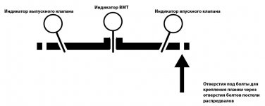

еще и ночью)Гы, всю жизнь выставлял валы, часовым индикатором, без планки и прочей ерунды =) Штатив с магнитом тебе в помощь )
а можно в деталях? че куда крепил? индикаторы есть, магнит найду. какой штатив нужен, как крепить?Гы, всю жизнь выставлял валы, часовым индикатором, без планки и прочей ерунды =) Штатив с магнитом тебе в помощь )
понимаю...Каким ремонтом? Ты понимаешь для чего это требуется? На стандартном движке это не нужно.
А, ну тогда всё ок. В принципе в гугле есть чертежи. С ними можно прийти к токарю(или фрезеровщику, путаю всё время) и он выточит недорого. Только вот ещё часовые индикаторы над купить.понимаю...
Индикаторы есть. Может со штативом кто подскажет?
сам такую вещь делал?У меня магнитный штатив, его можно крепить к выхлопу, можно просто ставить на постель в 16В (из за веса магнита не падает). Нельзя ставить на телевизор или капот. От него тупо Г-образная настраиваемая телескопическая нога, с фиксаторами (винты), от часового индикатора в свою очередь - 100мм спица. Поставил, выставил на гидрик, выставил гидрик в 0 и индикатор в 0, и крути, верти себе, цена деления 1 сотка, ну пускай погрешность будет 6-7 соток, перекрытия по крайней мере так выствить запросто.
