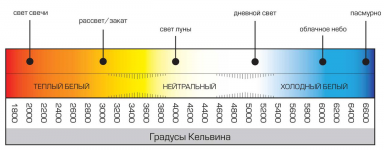

3000 жёлто белый тёплый , 4000 - белый тёплый ,6000 - совсем холодный белый в синеву ,
4000 -я беру такие - ближе к привычным лампам накаливания

2700 - 3000 смотри
Мои сугубо личные ощущения.
По мне самое то.
4000 - белый тёплый
Уже холодновато.
От такого освещения у меня диорея.

В уличных фонарях - то , что желтее - натриевые лампы - 2700 - 3000
4000 самое то для дома ( но на вкус и цвет кому как)
6000 - присоединяюсь
Сильно зависит от производителя.Закупился лампами Philips 9W - теплый (3000), холодный (6500). Оба отлично светят и даже холодный не вызывает дискомфорта, хотя теплый очень приятный,разница лишь в оттенках. Просто шикарные лампы за такие смешные деньги.
12 935
2 014
Мне 4100К нравятся, только такие и покупаю домой. Если в люстре несколько лампочек, то белый свет можно разбавить желтым 3000К.
5-6 тыс. кельвинов слишком в голубизну отдают, некомфортно глазам

Как уже выше написали, если пополам вкрутить 3000/4000 получается идеально комфортное освещение, по крайней мере для меня.
