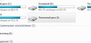

Есть жесткий диск 2,5", не старый, недели две. Пользовались через USB, во внешнем корпусе. Данных напихали не много пока. но все равно жалко.
Вчера открывался нормально, сегодня просит форматирования. При отказе - вроде как определяется, но без размера и, естественно, не открывается.
На ощущения в руках - крутится, диод на внешнем корпусе горит. В разные входы ЮСБ пробовал.
Как думаете, что с ним? Можно ли попытаться обойтись без форматирования, или хотя бы вытащить данные (там фото, видео и музыка, гигов до 50, не больше)?
Есть смысл пробовать сменить внешний корпус, может ли гипотетически в нем проблема быть?
1 фото - сам диск во внешнем корпусе, 2 фото - то, что он говорит при подключении к ЮСБ, 3 фото - как он выглядит при ответе "нет", 4 фото - что говорит при попытке открыть.

Подсоединил. Вместо ДВД. То же самое. Пофырчал, установил драйвер и показал ту же картину))

немного поздновато, после немалых плясок с бубном, хватило ума подключить диск к другому компьютеру, вернее, к нетбуку... Все открылось( Ну что за нах? )))
На основном компьютере - по-прежнему то же самое. Ну хоть файлы скопирую, и то приятно. Потом отформатирую, как просит.

И все же, интересно.
В чем может быть причина, что на одном компьютере жесткий диск не открывается, просит форматирования, а на другом - сразу же и без проблем открылся? Пробовал сразу же опять на тот компьютер - нет, все по-прежнему, нет, там не открывается, а тут открывается.
Там, где не открывался - современное железо и семерка, где открылся - старенький нетбук на атоме и ХР.
