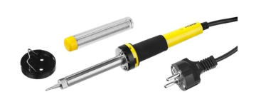

Достался мне в своё время паяльник.
Вот на этот очень похож:
Паяю я редко, и мне непривычно такое жало, конусное.
Пытаюсь выбрать в интернете, а там в большинстве случаев даже установочный диаметр не пишут.
Изначально стояло с диаметром стержня, который внутрь уходит, 4.8 мм. Но оно не плотно садится в посадочное отверстие. Отверстие 5 мм.
На сенном мне продали аналогичное ещё тоньше, но тоже конусное.
Короче, сейчас хочу купить либо цилиндрическое со скосом, либо клиновидное, но не понимаю, как подобрать.
И ещё вопрос, есть в продаже жала вообще без внутреннего стержня, типа вот такого:
Как на него тепло передаётся, через торец? Достаточно такого контакта с нагревателем?
